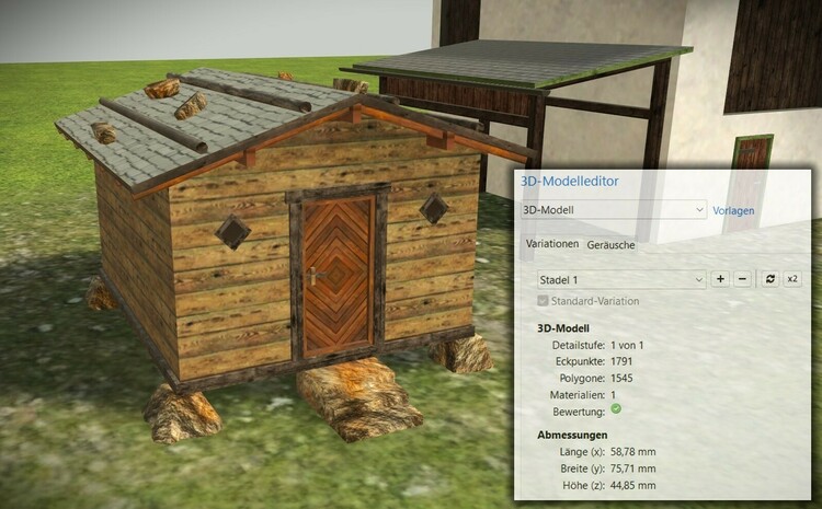

Roter Brummer Geschrieben 2. April 2023 Autor Geschrieben 2. April 2023 Hallo zusammen, das Häuschen ist schon mal MBS-tauglich und kommt mit recht moderaten Daten daher. HG Brummi
EASY Geschrieben 2. April 2023 Geschrieben 2. April 2023 Hallo @Roter Brummer, ... sieht jetzt schon ganz gut aus. Da ich neugierig bin, gibt es den Klick auf das Herzchen aber erst, wenn ich die "Spezialfunktionen" gesehen habe... bin gespannt was da in Deinem Kopf so alles herumschwirrt. Gruß EASY

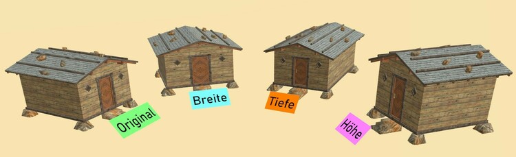

Roter Brummer Geschrieben 3. April 2023 Autor Geschrieben 3. April 2023 Hallo zusammen, vor 10 Stunden schrieb EASY: bin gespannt was da in Deinem Kopf so alles herumschwirrt. Also. Da so ein Stadel meistens nicht alleine kommt, kann man ihn in alle drei Dimensionen getrennt über Animationen in einem vertretbaren Maß skalieren. Damit sehen die nicht alle gleich aus. Wenn man jetzt noch die Möglichkeit der Skalierung direkt durch das MBS hinzu rechnet, hat man schon einmal ein ganz erkleckliches Sümmchen an Varianten. Die nächste Überlegung resultierte aus der Tatsache, dass so ein Schober ganz oft an einem Hang steht. Deshalb hat jeder einzelne Fundament-Stein und die Treppe ebenfalls eingebaute Animationen, mit deren Hilfe sie an die Geländeformation angepasst werden können. Das Beispiel zeigt bewusst einen ziemlich brutalen Steilhang. Will heißen, es geht natürlich nur bis zu einem bestimmten Grad, damit es nicht unnatürlich wirkt. Was man beim Einbau ins Gelände nur noch bedenken müsste, wäre die Tatsache, dass die Türe in einem solchen Fall immer zum Tal hin zeigt. So ist in der Realität gewährleistet, dass das im Stadel gelagerte Heu auch während der Schneeschmelze oder bei starkem Regen trocken bleibt. Die beiden nächsten Schritte in der Planung sind dann Variationen im Winterkleid, wie sie auch bei den anderen Häuschen der Engadin-Serie vorhanden sind, Und Variationen mit einer anderen Grundtextur. Vor allem durch letzteres wächst die Vielfalt auf dem Almweiden weiter an. HG Brummi

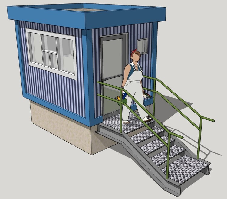

Roter Brummer Geschrieben 15. Februar 2024 Autor Geschrieben 15. Februar 2024 (bearbeitet) Hallo zusammen, auf der Anlage "Container Terminal" steht an der Stelle mit der Straßenanbindung dieses Häuschen: Das will nun vom Stil her gar nicht so recht passen, aber es gibt kein anderes Modell, das von der Größe her als Pförtnerhaus brauchbar wäre. Also habe ich mal angefangen was zu basteln. Jetzt müssen noch passende Texturen her. HG Brummi Bearbeitet 15. Februar 2024 von Roter Brummer
Roter Brummer Geschrieben 15. Februar 2024 Autor Geschrieben 15. Februar 2024 Hier mal ein erster Textur-Versuch: HG Brummi
Roter Brummer Geschrieben 16. Februar 2024 Autor Geschrieben 16. Februar 2024 Hallo zusammen, passt doch! Der Chef kommt wohl gerade vorbei, um zu sehen, ob der Egon bei der Arbeit ist. Ich werde auf jeden Fall noch eine Animation einbauen, mit der das Dach ausgeblendet werden kann. Dann kann man den Egon da bequemer auf den Stuhl setzen. Frage an die Gemeinde: Wäre eine Animation der Tür gewünscht? chic? überflüssig? HG Brummi

Roter Brummer Geschrieben 16. Februar 2024 Autor Geschrieben 16. Februar 2024 Hallo zusammen, danke für das Lob. Der Chef hat sich mal die Tür aufgemacht. Aber das Dach ausblenden kann er selbst nicht, dazu braucht es einen Administrator. Der kann das. HG Brummi
Roter Brummer Geschrieben 16. Februar 2024 Autor Geschrieben 16. Februar 2024 Ich habe noch zwei Farbvarianten gebastelt. HG Brummi
Roter Brummer Geschrieben 16. Februar 2024 Autor Geschrieben 16. Februar 2024 In welche Kategorie des Katalogs gehört so ein Häuschen denn eigentlich?

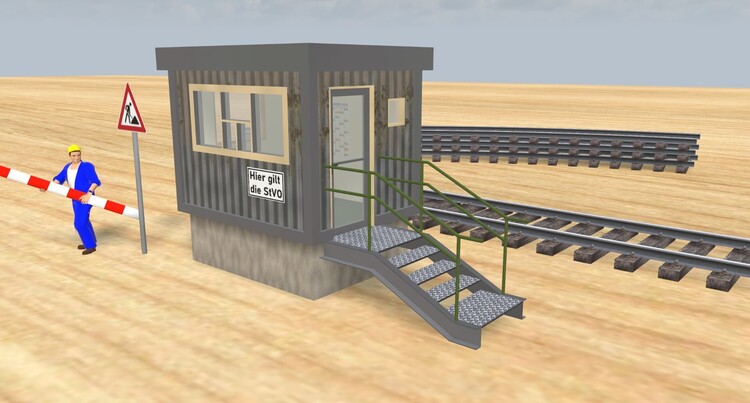

Roter Brummer Geschrieben 16. Februar 2024 Autor Geschrieben 16. Februar 2024 Nachdem ich jetzt nochmals gründlich nachgedacht habe, wurde das Ding unter "Infrastruktur > Straßenverkehr" hochgeladen. Das Häuschen steht ja auf jeden Fall an einem Verkehrsweg, der nicht schienengebunden ist (Eingang zum Vergnügungspark/Zoo, Ausfahrt von einem Parkplatz, etc.). Dagegen ist die Verbindung zu einem Fabrikgelände nicht zwingend vorgegeben, kann aber natürlich sein. Allerdings wäre auch hier wieder eine Straße und/oder Fußweg vorhanden. Was nicht heißen soll, dass z.B. auch eine Aufstellung am Eselsrücken eines Ablaufbergs als Rangierbude durchaus denkbar ist. In dem Fall könnte man nochmals über eine "verdreckte" Variante nachdenken. HG Brummi

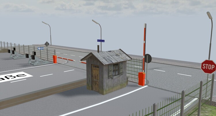

Roter Brummer Geschrieben 17. Februar 2024 Autor Geschrieben 17. Februar 2024 vor 18 Stunden schrieb maxwei: Da würde sich doch auch eine etwas verdreckte und abgenutzte Version anbieten? Hallo Max, würde das so reichen? HG Brummi

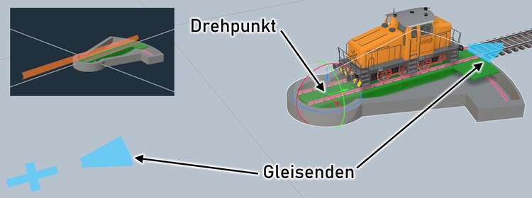

Roter Brummer Geschrieben 19. Februar 2024 Autor Geschrieben 19. Februar 2024 Hallo zusammen, vor ziemlich langer Zeit wurde schon einmal über eine Segmentdrehscheibe diskutiert. Ich habe jetzt einmal angefangen, eine solche zu bauen: Die grellen Farben dienen temporär nur dazu, das Ganze korrekt anzupassen. Und jetzt komme ich zum Problem: Nach schier unendlicher Frickelei in Sachen Einbauhöhe, Abrollhöhe, Drehwinkel usw. funktioniert das Teil jetzt. Aaaaber: Zumindest nach meinem Kenntnisstand kann man die virtuelle Fahrspur (orange im kleinen eingeklinkten Bild) nur so einbauen, dass ihr eigener Mittelpunkt mit dem Drehpunkt zusammenfällt. Die Fahrspur muss aber bis zum rechten Rand der Grube reichen, weil sonst kein Fahrzeug auf den drehbaren Teil auffahren kann. Ich habe auch schon ausprobiert, diese Drehspur so kurz zu halten, dass sie nur bis an das linke Ende der Drehbühne geht und eine zusätzliche Spur bis zum rechten Rand hinzugefügt. Diese Zusatzspur macht aber dann die Drehbewegung nicht mit. Das größte Problem ist also, dass die Lok nicht am Ende der Drehbrücke anhält, sondern bis zum Ende des Drehgleises weiterfährt. Das lässt sich nur über einen Bremskontakt abstellen. Und an diesem Punkt komme ich nicht weiter. Hat jemand eine Idee, wie das Problem gelöst werden kann, so dass die Drehspur sowohl am linken als auch am rechten Ende der Drehbühne endet? HG Brummi
Roter Brummer Geschrieben 19. Februar 2024 Autor Geschrieben 19. Februar 2024 (bearbeitet) Ich habe jetzt noch probiert, einen Bremskontakt in die Drehbühne einzubauen. Man kann dann zwar im Gleiseditor eingeben, dass dort auf 0 abgebremst werden soll, aber diese Eingabe ist letztendlich wirkungslos. Bearbeitet 19. Februar 2024 von Roter Brummer
Hawkeye Geschrieben 19. Februar 2024 Geschrieben 19. Februar 2024 (bearbeitet) Hallo Brummi, vor 4 Stunden schrieb Roter Brummer: Hat jemand eine Idee, wie das Problem gelöst werden kann Ich versuch es mal.😁 vor 4 Stunden schrieb Roter Brummer: Ich habe auch schon ausprobiert, diese Drehspur so kurz zu halten, dass sie nur bis an das linke Ende der Drehbühne geht und eine zusätzliche Spur bis zum rechten Rand hinzugefügt. Die Drehspur so kurz halten, das ihr Mittelpunkt der Drehpunkt ist. Dieses Drehgleis bekommt einen CP_Target im Mittelpunkt, der auch die Drehbewegung mitmacht. Die zusätzliche erforderliche Spur bis zum Rand wird ein extra Objekt mit einem CP_Source im Drehpunkt des Drehgleises. (als Variation?) In etwa so: VG, Hawkeye Bearbeitet 19. Februar 2024 von Hawkeye Bilder ergänzt
