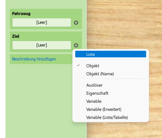

  17. Hallo, der weiße Hintergrund ist normal. Da es sich bei der Schaltfläche um eine Windows-Komponente handelt, wird diese auch von Windows gezeichnet, und unter Windows 11 sieht die Schaltfläche anders aus als unter Windows 10 und älter. Auf die Funktion hat die Farbe keine Auswirkung. @Thunderinparadise Kannst du auf die Schaltfläche "Bearbeiten" drücken? Kannst du den Namen in dem Textfeld bearbeiten? Viele Grüße, Neo
