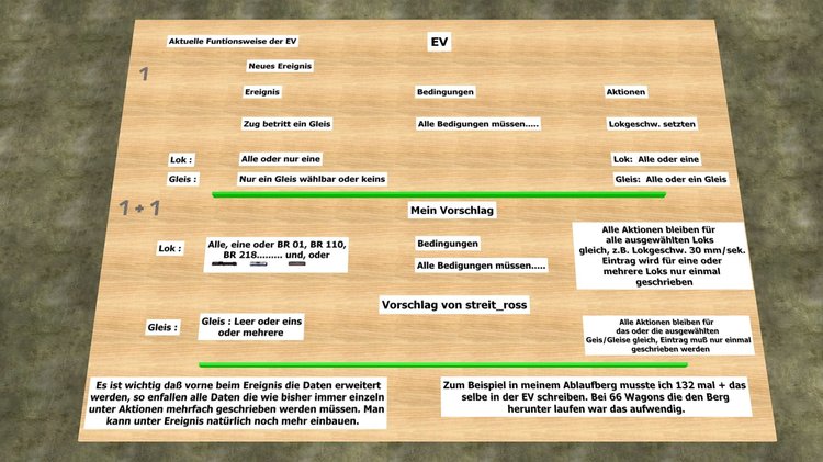

Geschrieben 4. August 20177 J Hallo Bahnland, Neo, streit_ross, h.w.stein-info, quackster. streit-ross hat es in einer Darstellung richtig erfasst. quackster hat einen guten Vorschlag gemacht und Bahnland liegt auch richtig. Man könnte diese paar Punkte auflisten, es ist ja nicht die Welt und ja nicht so arbeitsaufwendig. Meinen Vorschlag von der Mehrfachselektion, den von quackster und den ähnlichen von streit_ross mit einer Liste die Bahnland vorgeschlagen hat kurz auflisten . Dan kann man in Zug betritt Gleis, eine Lok, mehrere Loks oder alle Loks integrieren, das selbe auf dem Gleis oder mehrere Gleise oder alle Gleise usw. auswählen. Ich bin mir sicher daß das Neo realisieren kann. Dann, so meine Herren, bin ich sicher und auch sehr überzeugt, daß wir damit einen großen Schritt in Zeitersparnis und EV-Vereinfachung machen würden. MfG Morsdorf

Geschrieben 4. August 20177 J ich hätte da noch einen... hallo alle, die idee, bei dem [ereignis] zug/lok betritt ein gleis verschiedene loks/züge auswählen zu können ist überflüßig, da über bedingungen zu lösen. hingegen finde ich die auswahl mehrerer gleise, die ohne weitere bedingungen bei [aktionen] die gleiche aufgabe erfüllen für sinnvoll. zb lokgeschwindigkeit = 0 abbremsen beschleunigen eine andere sache wäre noch bei geschwindigkeit setzen ein feld für eine reaktions zeit eingeben zu können. das würde einige countdowns für nutzer überflüßig machen. ansonsten fällt mir noch das arbeiten mit den text-variablen ein. die meisten meiner vorschläge, sind von anderen nutzer und finden sich irgendwo im forum wieder, dienen aber allesamt einer entschlackung der ev. vg quackster
Geschrieben 4. August 20177 J "astt" Es geht hier darum einen möglichen, guten Verbesserungsvorschlag zunächst mal zu realisieren. Es bringt aber nichts wenn ich zehn Verbesserungsvorschläge bringe und keiner wird realisiert. An quackster. Das was du schreibst stimmt nicht oder du hast meine Idee bis jetzt noch nicht verstanden. Bei deiner Idee muß ich im nachhinein die Loks unter Aktionen nochmal anklicken und auswählen, bei meinem Vorschlag eben nicht. Das ist der Unterschied und eben ein Vorteil gegenüber deinem. MfG Morsdorf
Geschrieben 4. August 20177 J hallo Morsdorf, hier würde mich ein etwas ausführlicheres beispiel interessieren. denn zb brauchte es unter bedingung nur einen eintrag bei variable (hier eine objektvariable) hat den wert x um alle güterzüge an einer weiche abbiegen zulassen, wärend personenzüge alle geradeaus fahren. hier können dann objektvariablen der entsprechenden loks genutzt werden zu den mit den problemen mit der ev meine ich das sie daher rühren, die meisten nutzer können am anfang gar nicht wissen was alles wie möglich ist. vg quackster

Geschrieben 5. August 20177 J Hallo Ich habe hier jetzt mal ein ganz einfaches Schema bildlich aufgebaut. Das stellt meine Idee und die von streit_ross dar. Ich brauche dann in (Bedingungen) und Aktionen nur einmal zu schreiben, kann z. B. drei Loks (Gleise) oder eine x-beliebige Zahl durch einfachen Mausklick vorne einfügen. Auch ein späteres Hinzufügen einer weiteren Lok (Gleis) erfordert kein zusätzliches Schreiben mehr, da dies in der EV vorprogrammiert sein müsste wie bei allen anderen Aktionen auch. MfG Morsdorf Bearbeitet 5. August 20177 J von Morsdorf

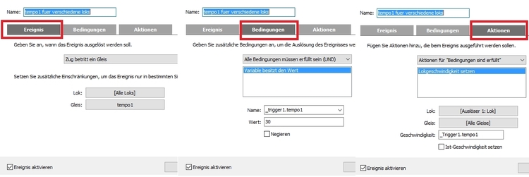

Geschrieben 5. August 20177 J hallo alle, BahnLand hatte hier schon ein beispiel gezeigt. das habe ich nun erweitert und um objektvariablen ergänzt. damit die arme lok/zug nicht ewig mit 30 durch die gegend zockeln muss, wurde noch eine 2te objektvariable hinzugefügt. in der ev sieht das dann so aus: _trigger1 = lok/(innerhalb des zugs) die das ereignis auslöst = "(Auslöser 1:Lok)" .tempo1 = der entsprechende name der (objekt)-variable dieser lok _trigger1.tempo1 = der komplette name der objekt-variable - deren wert bei geschwindigkeit gesetz wird. ---- und hier auch noch das erweiterte beispiel von BahnLand (er möge geneigt sein mir zu verzeihen ) vg quackster lokgruppen-steuerung2.mbp Bearbeitet 5. August 20177 J von quackster erklärung hinzugefügt
